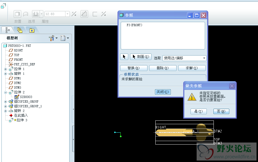

QQ截图未命名.png 这是怎么回事啊,经常遇到这个问题,各位高手给小弟指点下!

点否。然后在模型树下点RIGHT面和坐标系就可以了

说的很清楚,缺少足够的参照
回去添加参照即可

其实,有时候点是。也可以继续画图的,我有时候就这样点是咯,最后画出来还是正确的啊。那个参照是用来确定你所画的草绘在零件上的位置用的.............

选 不选都可以的,只要你能画出来。

其实直接点“是”是没有问题的,当然啦,你也可以点“否”,再回头选个垂直的还有水平的基准平面作为参照

能不能解释清楚点啊,添加参照怎么添加,我觉得我没少参照啊

上面不是有两个箭头吗?点前面那个箭头,然后在你要做参照的边线,顶点,基准面,坐标系等可用作参照的几何特征上点一下。一般应选与现有参照不平行的边线。选点也行。

需要选取绘制截面所需的定位或尺寸参照。具体方法为:点前面那个箭头,然后在你要做参照的边线,顶点,基准面,坐标系等可用作参照的几何特征上点一下。
