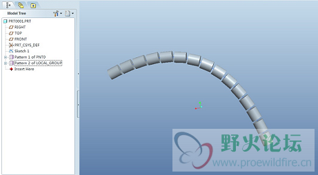

[求助] 求图、步骤,以及真相
发表于 2011-5-3 10:20 | 显示全部楼层 |阅读模式
~6O}PYV51S(}WHLN7SOFSY3.jpg 常见的水管
428
617
发表于 2011-5-3 10:56 | 显示全部楼层
用曲线做参考阵列可以做出来。
428
617
发表于 2011-5-3 11:11 | 显示全部楼层
附图:
[ 本帖最后由 liyongtai_1974 于 2011-5-3 11:13 编辑 ]

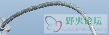

发表于 2011-5-3 11:24 | 显示全部楼层
      建议你去参阅这个专题帖,就是针对你图示的这种“常见的水管”:
     【软管设计的建模方法及仿真视频】,
      http://www.proewildfire.cn/forum ... ghlight=&page=1
 楼主| 发表于 2011-5-9 10:09 | 显示全部楼层
原来如此
非常感谢
