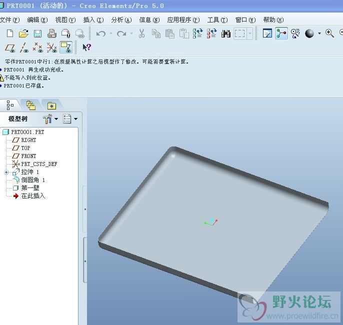

该零件我在以往的遇到的圆角展平时,都是采用边缝扯裂的方法展平零件,这样,圆角的材料都归到一侧的圆角中去,现请教网上高手,有何办法能使裂缝在圆角中产生,使圆角展平时平分在两相接的边上?谢谢.

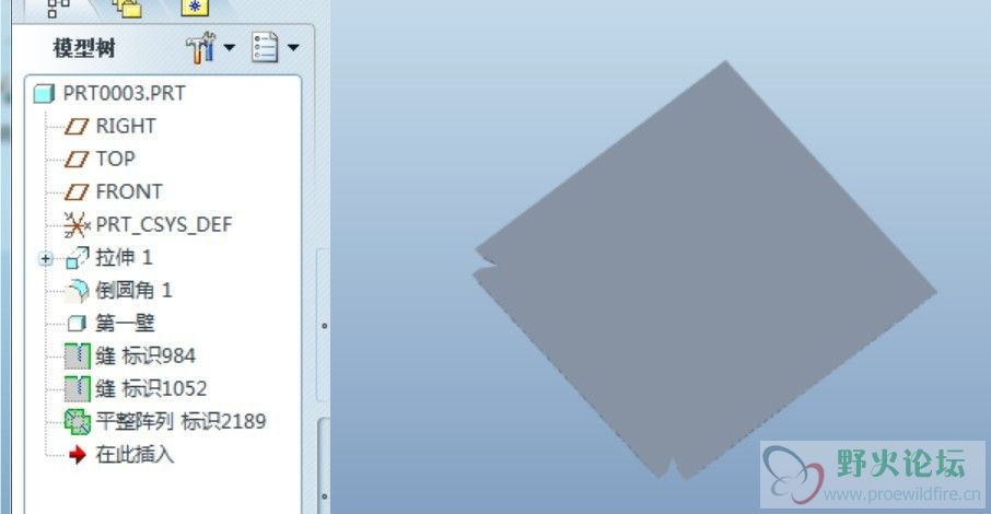

是不是这样,中间做个裂缝就行了呀。

你感觉平分到两边符合生成实际吗,按照实际做

谢谢2楼的老师指点,但是如何何做那裂缝?

还是不明白,如何做那中间的裂缝?
还是不明白,如何做那中间的裂缝?有步骤的示意图吗?或传到我的邮箱(xuzulg@126.com)中,谢谢!

可以这样分开,但是实际中没有任何意义哟。实际生产你不可能这样开料的。。
