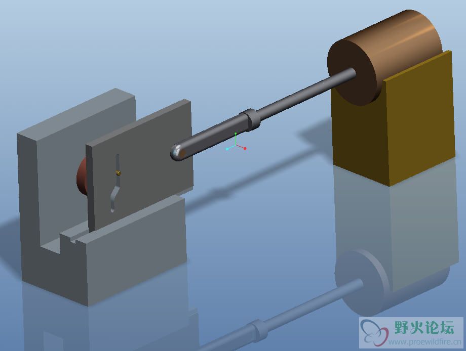

发表于 2011-5-2 23:22 | 显示全部楼层 |阅读模式
有些粗糙

如果以滑块为动力输入的话,滑块移到极限位置的时候,不还是死点么?
不是曲柄滑块机构没有死点,而是曲柄滑块机构要么以较短曲柄为动力源,要么在短曲柄轴心上加飞轮,靠惯性越过死点。

发表于 2011-5-3 12:29 | 显示全部楼层
应该是以轮为运动机构吧,只有那个才是旋转运动。

死点依旧。。。

发表于 2011-5-6 13:51 | 显示全部楼层
只是是连杆机构,就避免不了四点

发表于 2011-5-6 14:40 | 显示全部楼层
楼主,最好整个动画上来啊!

 楼主| 发表于 2011-5-7 12:19 | 显示全部楼层
動畫
发表于 2011-5-23 17:26 | 显示全部楼层
連桿機構的死點是要看動力輸入在哪邊決定的
以四連桿中的曲柄滑塊機構而言
通常當各連桿接頭成一直線時
若動力輸入在曲柄上 此時稱為此機構之極限位置
反之
若動力輸入在滑塊上 此時稱為此機構之死點位置
