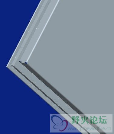

proe焊接功能,不仅有且功能强大。
不过我认为,您的做不出来,是工艺原因还是对proe不熟悉?如果是工艺原因,不妨做出相应的零件再到组建中焊接;如果是对proe钣金功能不熟悉,那么我建议您还是攻克这道坎。否则您设计出来的东西在制造过程中可能出现工艺上的问题。
