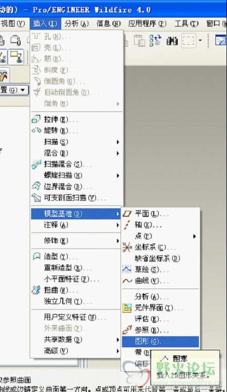

如图

插入—模型基准—图形

这是做可变截面扫描时要用到的参数图形,要用到函数的。就是将那个几何图形所表示的数据代入某一尺寸值,这样就可以让这个尺寸根据图形的趋势的变化而变化了。用的是evalgragh函数。

谢谢各位,这个问题困扰了我好久
