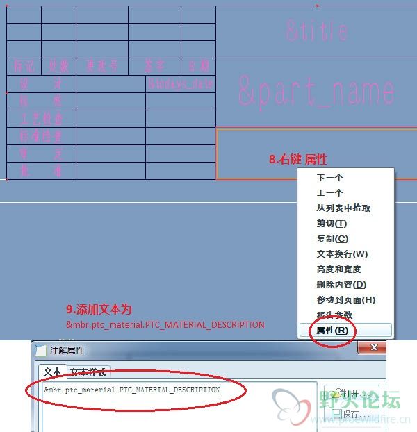

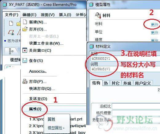

可是到了5.0版本后按之前的办法好像不能解决材料名区分大小写的问题了,例如这个材料CrWMn,经过摸索后来发现在材料模型中零件名下面的说明栏可以区分大小写,就借用这个地方的参数来自动填写材料名,不知道还有没有大侠知道最直接的办法,可能我这个办法走了远路,小弟对proe认识不够全面,如果有正规的方法还望赐教。
1.首先在零件模型中修改材料名下面的说明为区分大小写的零件名 例如CrWMn

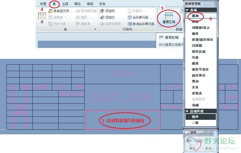

2.然后在工程图模板中添加重复区域
3.最后将重复区域中的参数设为&mbr.ptc_material.PTC_MATERIAL_DESCRIPTION即可

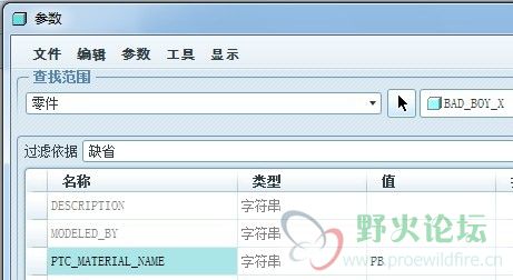

4.补充说明:还得在零件中添加此参数选项 PTC_MATERIAL_NAME  类型为字符串  后面选材料库中的材料名即可
