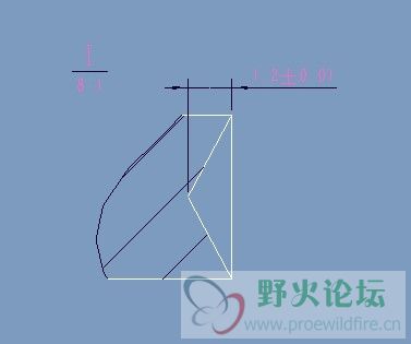

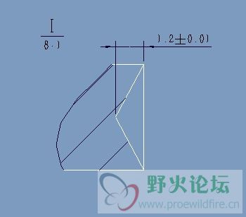

[已解决] 怎么让proe打印出来的字体没那么谈呢

因为你们的打印机能够区分色彩,所以建议打印时候将色彩全部设置为黑白色的
具体操作如下,设置系统颜色里面相应的打印出来会淡的颜色为黑色即可
视图 显示设置 系统颜色 找和尺寸标注相应的颜色 然后RGB颜色全部改为255 就为黑色了
改之前为粉红色的尺寸标注 打印出来就是灰色 颜色会很淡
改之后为黑色的尺寸标注   打印出来就是黑色 颜色不会淡
另外可以设置映射键 打印时可以快速修改各种颜色和恢复色彩 如果习惯在绘图时候看黑白的线条 可以直接设置系统的颜色配置保存即可

pen 1 color 0.0 0.0 0.0; thickness 0.035 cm 改成:
pen 1 color 0.0 0.0 0.0; thickness 0.1 cm
打印出来就不谈了。
