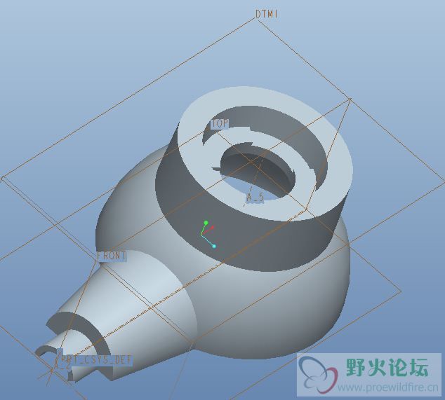

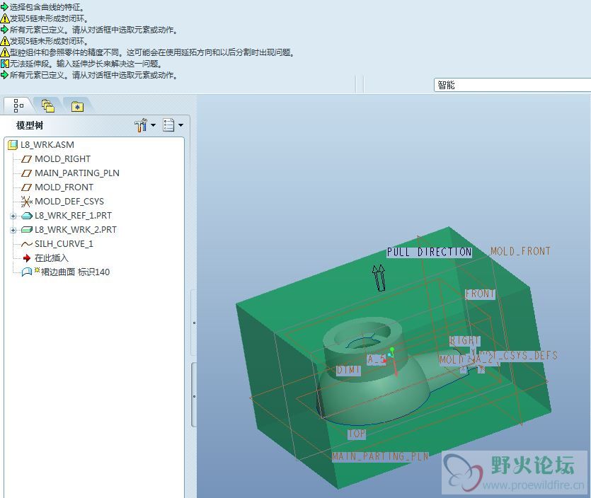

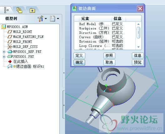

我是创建工件后,做出一个模具体积块再分模。如果用分型面做该如何,裙边做不了,复制黏贴又说有孔,请指点一下

裙边怎么就做不了啊?这不是裙边曲面吗?

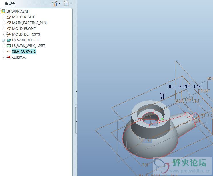

 楼主| 发表于 2011-5-2 10:03 | 显示全部楼层
原帖由 小草种子 于 2011-5-2 07:50 发表
裙边怎么就做不了啊?这不是裙边曲面吗?
创建影像曲线后,还要做什么吗
110
发表于 2011-5-2 11:07 | 显示全部楼层
做裙边曲面最好不要做在有台阶的地方,你做的那个“影像曲线”投影方向反向一下就可以了;
