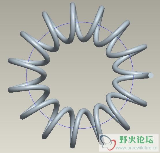

[已解决] 弹簧画法
发表于 2011-4-30 21:03 | 显示全部楼层 |阅读模式
图文详解
403
654
发表于 2011-4-30 21:21 | 显示全部楼层

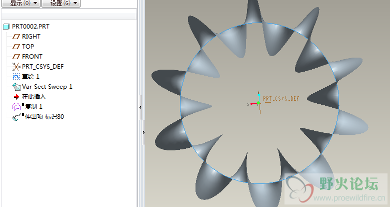

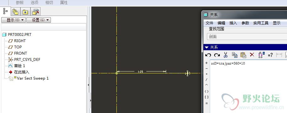

你先在可变截面扫描里做出那个曲面,当然那个用到一个关系式,然后扫描出那个图。
[ 本帖最后由 chaochao412 于 2011-4-30 21:23 编辑 ]

 楼主| 发表于 2011-5-1 08:47 | 显示全部楼层
可变截面扫描
那可变截面扫描进入草绘是怎么画

 楼主| 发表于 2011-5-1 09:08 | 显示全部楼层
谢谢
谢谢你,已经好了

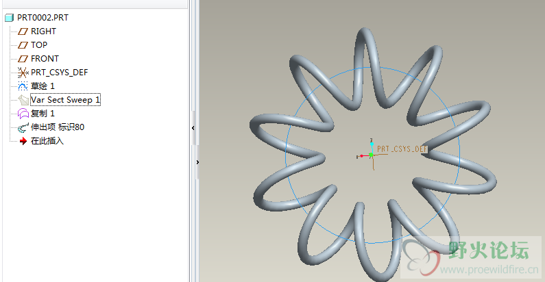

受到hehaihang123网友的作品启发,而作。

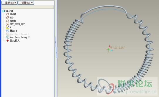

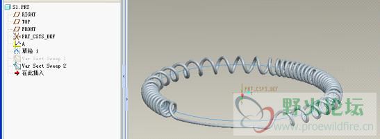

发表于 2011-5-1 15:04 | 显示全部楼层
