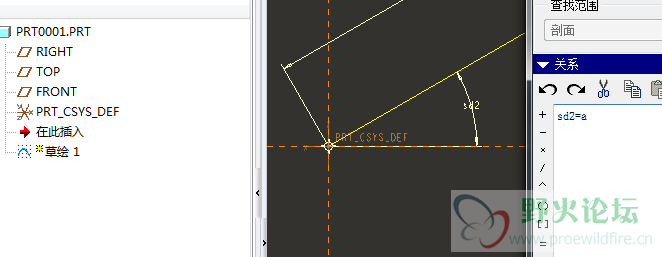

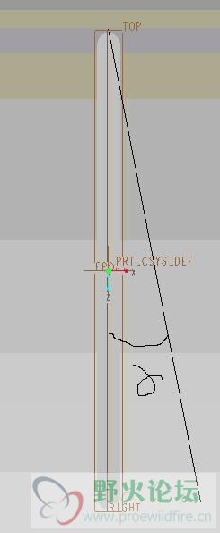

请教高手,如图的一个杆,想参数化它的位置(比如输入一个角度20°,杆就在当前方位逆时针20°的方向了。可以通过工具-程序-编辑设计,在pls文件添加输入和关系来实现),但该怎么在零件模型添加这样一个角度参数?

发表于 2011-4-30 21:07 | 显示全部楼层

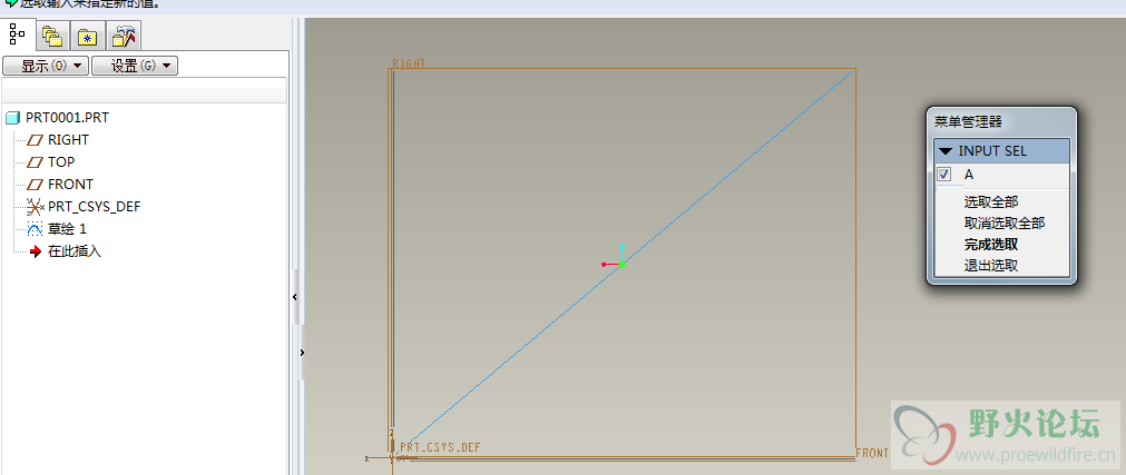

你首先在,参数里面设置一个参数例如:a,然后在设置杆与轴的夹角时,那个夹角的数值在参数关系中为a,再后来你就可以在工具-程序-编辑设计添加了。

 楼主| 发表于 2011-5-1 09:59 | 显示全部楼层
谢谢chaochao412,学习啦。
