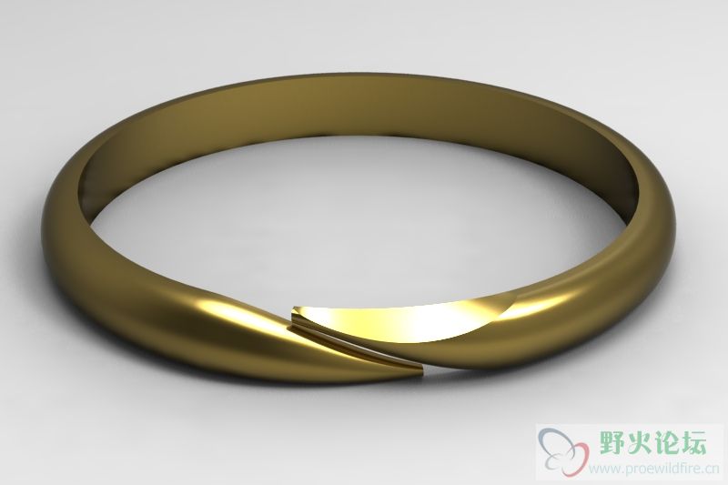

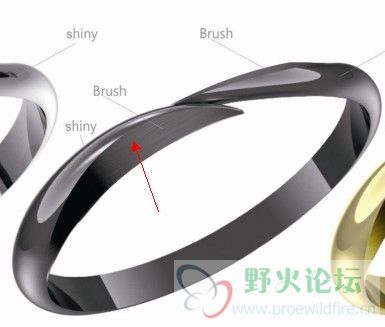

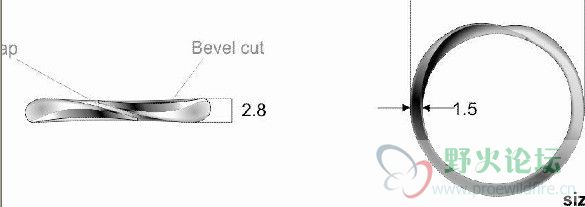

急啊,弄了好几天都弄不出来,求助高手们帮忙把这个图改一下,谢谢啦!5.0补图片与PRT

发表于 2011-5-4 10:39 | 显示全部楼层
给你画了个,尺寸和具体形状可能不一定符合你的要求,
这个PRT用的是可变扫做切口的,实际上你也可以用边界混合来做这个切口曲面,再除料
圆环部分用VSS,和混合扫描,你可以看下VSS的方法,怎么用程序来控制曲线。
具体尺寸你再自己做做调整。
