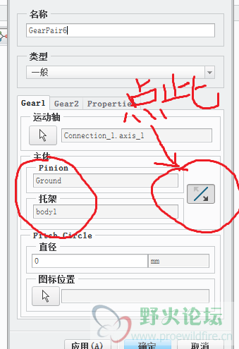

如果一开始就固定太阳轮,齿轮副就找不到旋转轴,无法定义。如果正常装配他就能动了。
还有这句话“在运动模拟时,将你设定的固定轮与安装座锁定,限制其旋转。再执行运动就成了。”
是什么意思?

定义太阳轮运动副的时候还是要定义为销钉,只是在定义齿轮副的时候,选中要固定的太阳轮后,将“目标”和“托架”转换,让Ground作为“目标”,太阳轮作为“托架”
