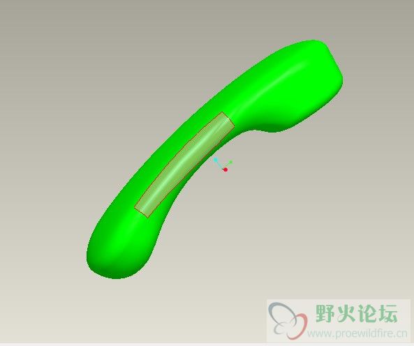

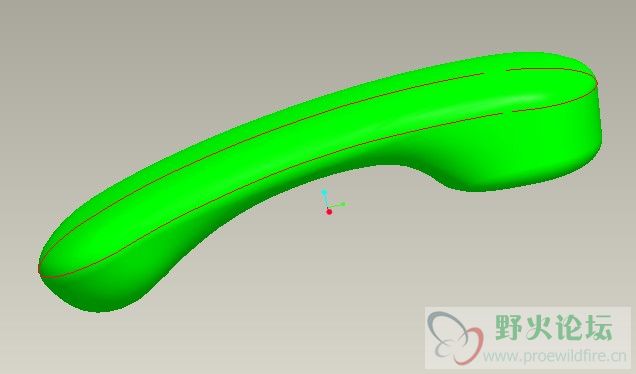

各位大侠,有什么办法在零件图中找出图中分型面的那条曲线??紧急求助!!!!
附: 1.jpg 2.jpg

不行啊,那条线是曲面的最大轮廓线,零件图中是选不到那条曲线的,图中的是我在模具制造中用自动分型面弄的

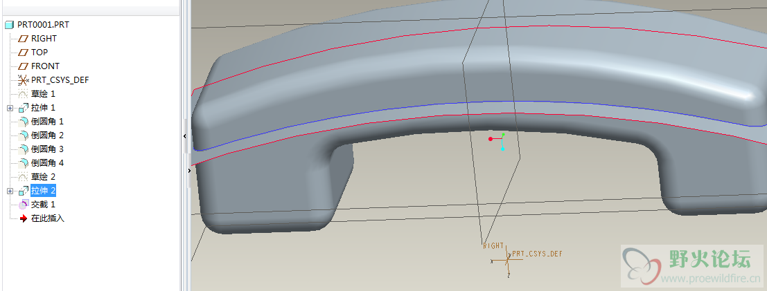

2楼的办法可行,被我试出来了,但现在那个唇工具老是失败,
   失败信息
特征 #88 (唇) 再生失败
失败理由:
特征终止。几何重叠。
