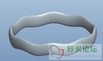

这个戒指的形状怎么画出来呀?请教高手们帮忙指点,谢谢啦!

发表于 2011-4-30 11:53 | 显示全部楼层
只有图片?
276
343
 楼主| 发表于 2011-4-30 15:13 | 显示全部楼层
是啊,只有图片。

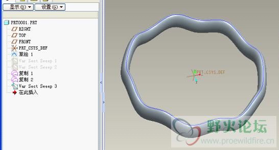

发表于 2011-4-30 18:31 | 显示全部楼层
楼主学下关系式吧!学了这个就变得很简单了。
得鱼不如得渔,关于关系式的教程,本论坛有很多关系式的教程,你搜索看下。
对你这个我也画了个,如附件。尺寸上不一定符合你的要求,但思想只要你掌握了,就能做出类似的图了。
希望能帮到你。

发表于 2011-5-1 09:58 | 显示全部楼层
不知思路,和楼上是否相同。
1609
1952
发表于 2011-5-1 10:03 | 显示全部楼层
prt0001.prt.rar (77.38 KB, 下载次数: 48) (图形见上楼),4.0版本。
[ 本帖最后由 qwerabcd 于 2011-5-1 10:10 编辑 ]
266
347
发表于 2011-5-1 10:05 | 显示全部楼层
没什么难度
可变截面扫描 找林清安视频看下
