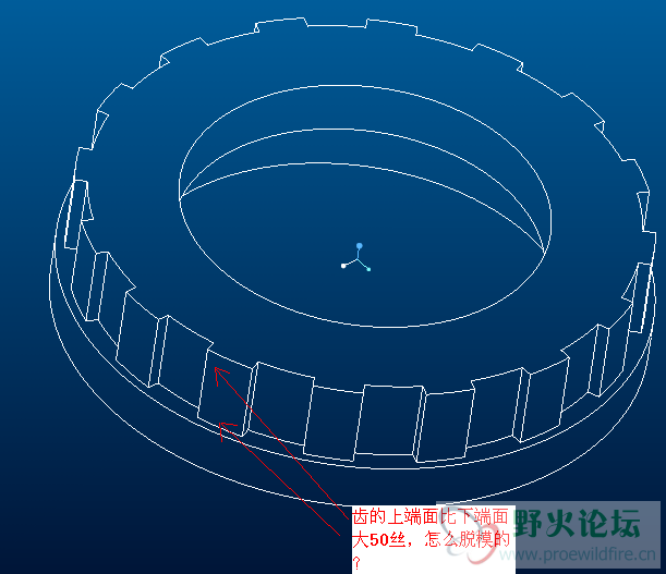

我测绘出来的东西,想不通啊,齿面上端面比下端面大50丝,高手指点下啊。

强制脱模就好了
把有齿的部分放在动模,强顶就出来了,不过这个产品的结构好像没必要搞得上大下小的楼主是不是测错数了,建议楼主再测下,如果是没错的数,最好是改为上小下大,这样做模好做,加工也好加工。实在不能改动就只有用强制脱模了。

补充一点是楼主测出来的数上大下小,最大可能是因为产品生产过程中缩水不均产生的,

谢谢指点,测出来确实是这样,可能是强制脱模的,我看那齿表面很粗糙,是不是这个原因呢

适当修改一下应该不会有什么问题,只要不影响使用或外观。比如把上下大小修改一下。

强制脱模是不会引起表面粗糙,表面粗糙那是模具没抛好光
