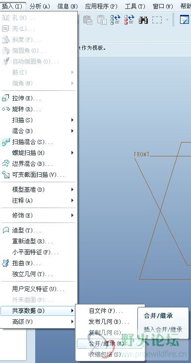

PRO/E如何把钣金零件转为实体零件?
实体可以转钣金,那么钣金可以转实体吗?

可以,但在钣金模块里直接转是不行的,要新建一个实体零件,把钣金“合并/继承”过来就行了。
