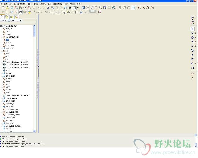

error.JPG 有时候打开图纸的时候图形不能显示,但是模型树却可以看到,然后退出proe重新打开却可以正常显示,
还有一个问题就是在已经打开着几个模型文件,然后再打开某一个模型文件时,其他先前打开的文件图形区域就都变成了灰色,但新打开的文件可以正常显示。
请教大家知道什么原因吗?

我有时候也碰到,好像跟电脑配置,还有打开程序的多少有关。电脑配置低,打开程序多的话,这种情况好像多点。
不过有时候一会就好了,有时候得重启PROE了,

就是电脑资源使用的太多了,卡了,没反应过来
发表于 2011-5-1 00:01 | 显示全部楼层
灰色是因为不是当前窗口吧
