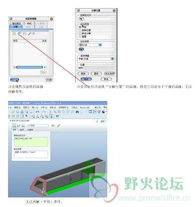

我使用是PROE5.0,为什么PROE5.0中不出现"分解位置"!使爆炸图无法完成!
我的操作步骤如下,不知对否,请指教!
1、点击视图--视图管理器---点击“分解”按钮,然后新建一个爆炸图名称,按中键确认;
2、继续在视图管理器中点击左下角的属性,然后再点击“编辑位置”,此时应出现“分解位置”画面,但是却不能显未;
3、却是以另一种形式显示出来,有参照、选项、分解线等,但无论如何操作,都无法移动任何一个零件。
请高手指教,谢谢。

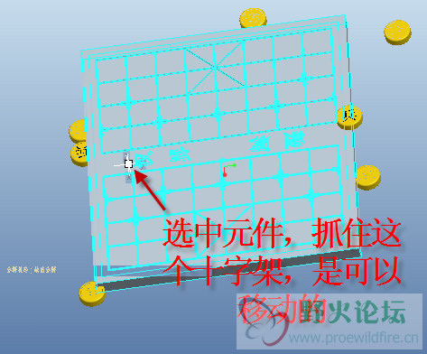

发表于 2011-4-29 15:46 | 显示全部楼层
但觉得在工程图中编辑更加随意,更多细节请参考
http://www.proewildfire.cn/forum ... 7617&highlight=
