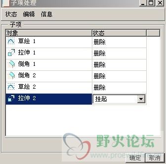

我现在在一个件的侧面把该侧面轮廓捕捉出来了,但是我不需要原来的那个件,希望把它给删掉,怎么脱离他们的父子关系?
到底是怎么处理法呢?删除时,出现以下的对话框,不会操作,那个挂起是什么意思?我点了挂起也是全盘删除。

方法最主要是删除他所对应的那个父项的参照
如果不会删除,比如你直接把父项删除掉,5.0版本的会出现他所对应的子项列表,你就把他们全挂起而不是删除,错误的不管他,然后你对错误的子项进行更该参照就可以了

首先重定义特征的草绘里面的基准参照,比如线条,面等,替换或者删除父项参照,最好全部指向PRT内部参照,
然后是重定义特征的基准参照,比如草绘基准等
如果是子零件(组件)的话还需要重定义零件(组件)的放置位置参照。
总之,挺麻烦的,建议事先设好。
碰到无法重定义解决这种情况的话,可以复制特征或零件,然后隐藏不用的特征或零件,治标不治本。
