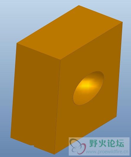

[求助] 如何在一个实体上挖掉一个椭圆形状?

发表于 2011-5-4 12:57 | 显示全部楼层
旋转。。。切割。

发表于 2011-5-4 13:01 | 显示全部楼层
旋转切割,简单

发表于 2011-5-4 21:39 | 显示全部楼层
回复 楼主 a383045586 的帖子
做好第一个元件,然后再做一个椭圆球,建立组件分别装入两个元件,打开编辑菜单,元件操作,切除,选第一个元件,在选椭圆球,然后确认即可。

发表于 2011-5-5 09:15 | 显示全部楼层
画半个椭圆 旋转切除

发表于 2011-5-5 15:11 | 显示全部楼层
旋转切除嘛,很简单的。。。。

发表于 2011-5-5 18:23 | 显示全部楼层
对啊   旋转切除就行了
