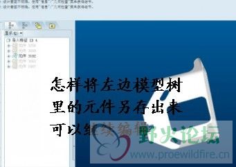

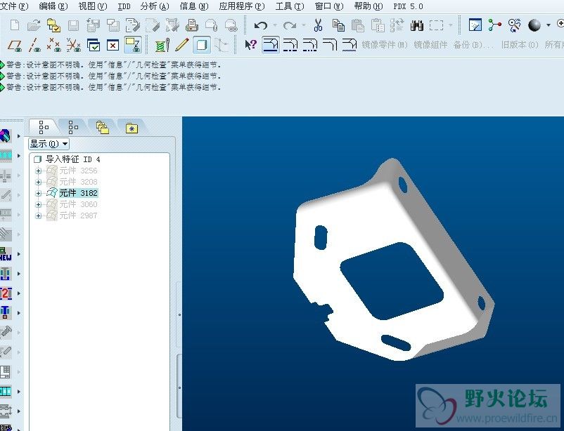

客户给的stp模型是组件   整体的组件,无法找出分件
现在我们要他的各个分件,我将其面组部分的分离出来了,孤立后发觉无法另存为。。。
不知后续怎样进行, 请高手赐教
或者有更好的方法将各个零件分离。。

 楼主| 发表于 2011-4-29 10:54 | 显示全部楼层
图片继续
图片怎么不能连发

发表于 2011-4-29 11:49 | 显示全部楼层
这个有个笨点的法子,需要个面的时候,就把其他的全部删掉,打钩出来保存,其他的如法炮制。
