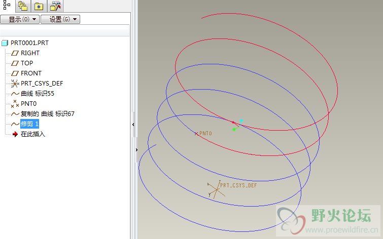

你可以在要选择的长度地方创建一个点,然后复制那条曲线,然后在那个点处选择修剪就行。当然你要用边界混合选择长度也有别的方法。

使用点、面、线都是可以进行分割的。

哈哈,打个基准点,在分割就行啦
