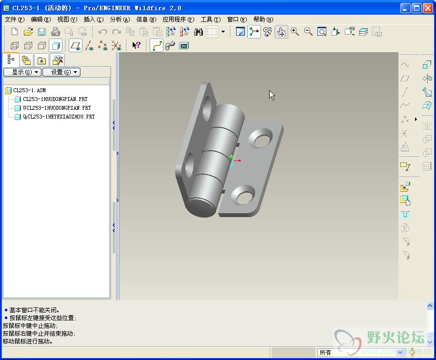

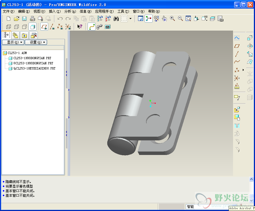

组件下采用销钉装配,动态拖动元件后重生成会恢复原始位置是怎么回事?
另,组件下需要采用连接装配,过程有动态拖动元件,有合适方式指定其原始位置么?

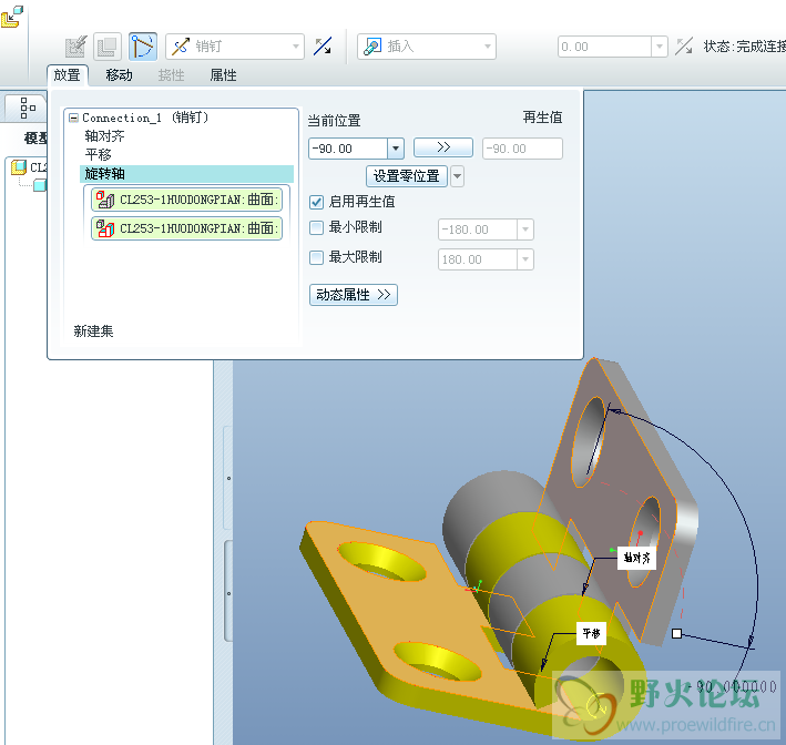

楼主说的其实就是一个问题,关键就是设置销钉连接的“旋转轴”选项,如图:
把启用再生值前面的勾去掉,再生的时候就不会恢复原始位置,相反,选中启用再生值,确定再生角度,就能确定初始位置。

 楼主| 发表于 2011-4-29 12:59 | 显示全部楼层
我用的是2.0啊,里面找不到再生值这项啊。

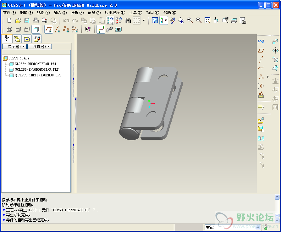

发表于 2011-5-1 10:16 | 显示全部楼层
你要是想要动态的,可以先绘制一个骨架,在工具---关系里面设置角度关系式,按重新生成,就可以看到一个动态的合页了……
