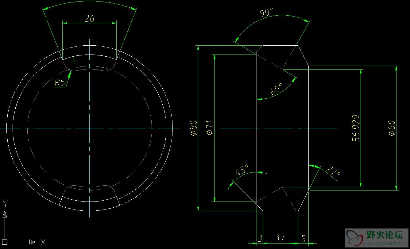

這個三視圖~如何畫成3D???
我用PRO/E 一直畫不出來~請高手幫幫我~~
可以的話~~畫完給我檔案~~感激不盡~~謝謝~~
附上三視圖

不是很难,不过感觉投影关系好像不对,你先做做看,不会的地方再提?

有点看不大明白,看看哪些地方做错了

恩~~我畫了2天了~還是畫不出來~~
一直覺得怪怪的~~這個東西滿急的~~希望大大幫幫我~~

版主大大~~可以給我檔案嗎??
我想看你是怎麼切除的~謝謝

没看懂你的图,应该是没做对,你可以参考下
顺便把台湾朋友多介绍些来野火论坛
1.prt.rar
38.36 KB, 下载次数: 10

恩~~~非常谢谢~~我会帮忙推广这个好网站!!
