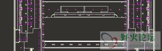

在非剖视图中,双击视图有“面组隐藏线”选项的设置,但在剖视图中此项为灰色,不能设置。请高手指点,怎么将图中紫色元素隐藏,谢谢!!

补充图片
如图

在层里面把紫色部分的特征相应的层隐藏掉就可以了~~

我发现那些紫色的线有的是曲面有的是修饰螺纹线。如果是导入的特征(如STP或IGS文件)改怎么解决这个问题呢?尤其在剖视图中(如图片所示),转成CAD后需要一个个删除好费劲。请有经验的工程师给予指点,谢谢!!

查看视图属性-点击视图显示选项,然后在面组隐藏线移除选项里选择“是”复选框,解决。

灰色的,无法选择
