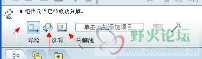

大家好,我在出爆炸图的时候,点击那个“编辑位置”后,一部分零件就自己爆炸开了,但是它爆炸的位置非常乱。请问各位大侠,我想要在点“编辑位置”后,所以零件都不动,保持原有的位置不变(我想自己来移动它,不想要它自己动),该怎么办啊?                    请大家不要误以为我是想知道怎么手动去移动零件,这个我知道,我只是想知道怎么才能在点“编辑位置”后,所有零件保持未爆炸的状态,然后自己去移动它。谢谢了 。。。。

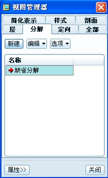

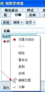

发表于 2011-4-28 15:40 | 显示全部楼层
估计你是点击了缺省哪里的编辑位置,你要新建一个,然后再去点编辑位置,就可以去手动的移动零件了
如下图

22.jpg 这个方法不知是否正确,但我是按这个方法解决了这个问题.
