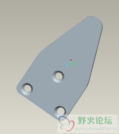

第一次自己独立完成的图。。。
请教大家。。。那三个圆除了穿洞后在倒角  还有什么办法画出那样的圆吗??
想了很久后来才试了一下倒角才搞成那样的!!   有的话请教一下!!
谢谢!!

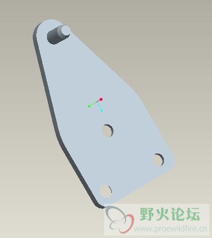

 楼主| 发表于 2011-4-28 10:48 | 显示全部楼层
如果想把这图转回CAD图。。。又如何转呢??
还有文件格式是什么呢???
谢谢

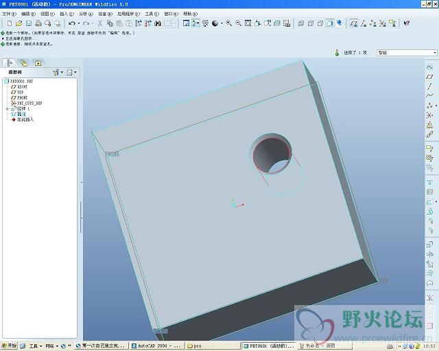

发表于 2011-4-28 10:54 | 显示全部楼层
那圆想一步完成可以用旋转,转CAD的话到“绘图”模块里面。转成CAD各式就可以了。CAD的各式是DWG

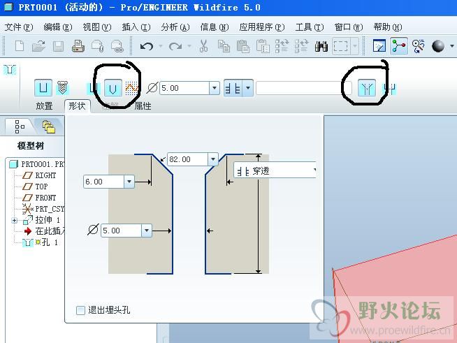

发表于 2011-4-28 10:57 | 显示全部楼层
看图 注意黑圈
看图 注意黑圈

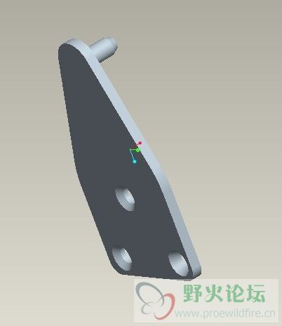

 楼主| 发表于 2011-4-28 11:18 | 显示全部楼层
回复 3# a46175812008 的帖子
不是只转圆。。   转这个零件图可不可以呢???

发表于 2011-4-28 11:22 | 显示全部楼层
其实个人感觉还是拉伸后倒角更效率些
