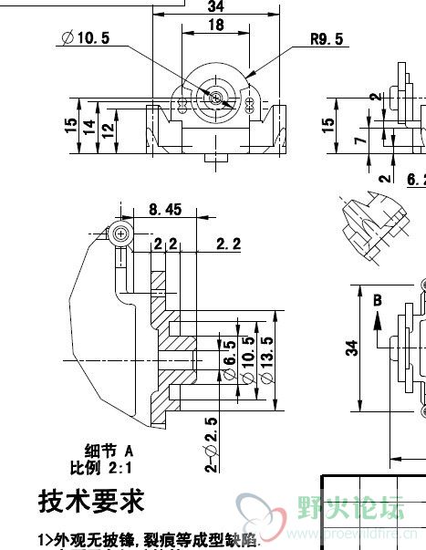

发表于 2011-4-28 09:48 | 显示全部楼层 |阅读模式
我想让PDF全部用细线表示,为何以前可以,现在就不行?以前全部细线,现在弄的是粗线了。最后研究了一下发现了个问题,我图框用的自己做的图框转PDF就是粗线,用系统自带的就是细线。但是,以前我用自己的图框也是细线啊,我糊涂了,找了半天找不到原因,希望大家告诉我如何转PDF了都是细线啊,非常感谢了。

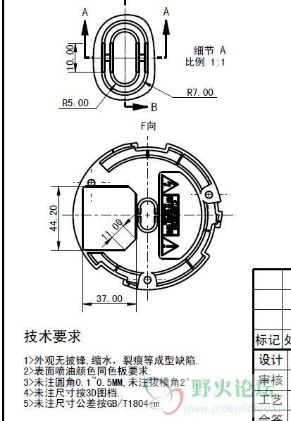

以前的图

发表于 2011-4-28 10:14 | 显示全部楼层
pdf_use_pentable yes写入配置文件
使用系统线宽设置

 楼主| 发表于 2011-4-28 13:05 | 显示全部楼层
没有效果啊。。用了和没用的没区别哦。

 楼主| 发表于 2011-4-28 13:14 | 显示全部楼层
哦,我的pen_table_file设置路径的时候多了一个:所以配置没加载进去
