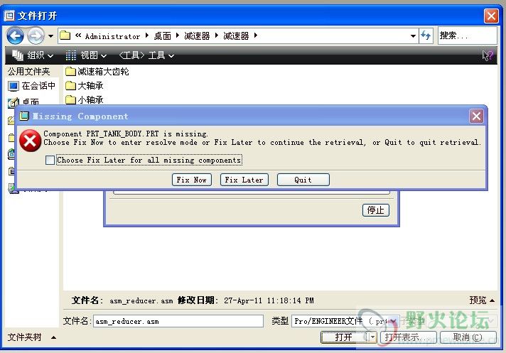

[求助] 为什么保存了的装配图关了PROE再打开就出问题啊?
129
169
发表于 2011-4-28 08:46 | 显示全部楼层 |阅读模式
已经保存好了,同一个电脑上,不是版本问题。出现好几次了 头疼死了。正在考虑卸载重装

是你PRT_TANK_BODY.prt这个文件没有跟你的组件和其它零件放到同一目录下,解决这样的问题有两种方法:
1,把组件中所有零件放到与组件所在目录同一目录
2,设置search.pro文件,把你不同目录增加到这个文件里
你这个问题在论坛里已经有人多次提到,你可以搜索下
如果还不清楚,就加我的群或者QQ

谢谢,我还特意把装配文件放在单独的文件夹里呢 谁知道居然读不出来啊

不知道你不理解我说的话还是怎么,我是说把所有你装配起来的组件和零件放到同一文件夹,不是“把装配文件放在单独的文件夹里”,如果你把装配文件放在单独的文件夹里,那肯定是会出现你所描述的问题了。
