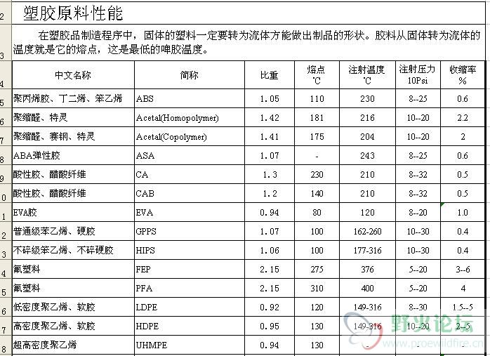

以前没用过PU材料的,现在碰到了,郁闷中...等求救!!

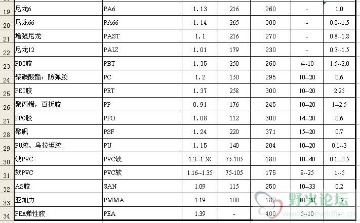

参考一下
