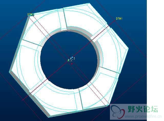

求助:拉伸后的零件颜色,不喜欢,影响视觉。请问怎么改?

打开模板文件,随便建立个特征,设置颜色,保存零件,然后删除特征,保存模板零件即可

零件颜色设置
试图——模型设置——渲染控制——指定颜色和外观
