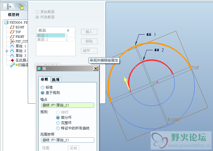

不是什么快捷键,如图
选中相应的边界曲线,点细节,打开链对话框,在参照和选项两个选项卡里面调节边界的长度!

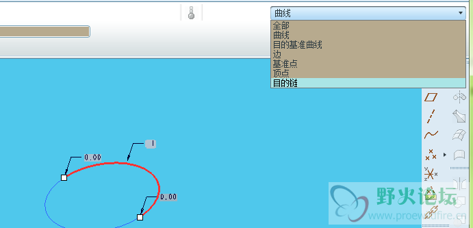

哪里啊了,可以在选择那里选择为曲线,就可以选取半圆了

发表于 2011-4-27 20:08 | 显示全部楼层
附近
