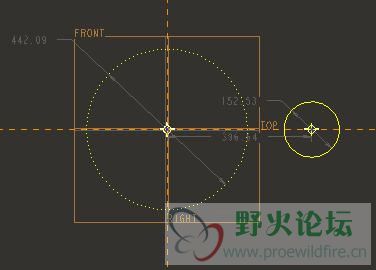

请问大家这个草绘图是怎么出来的,我是新手,请大家多帮忙谢谢了!

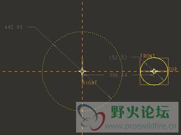

您好,我的意思是说如何把左边的虚线圆和RIGHT平面放到小圆的左边,而小圆是建在FRONT和TOP平面里,这个我不会弄,请求帮忙解释一下,谢谢了!

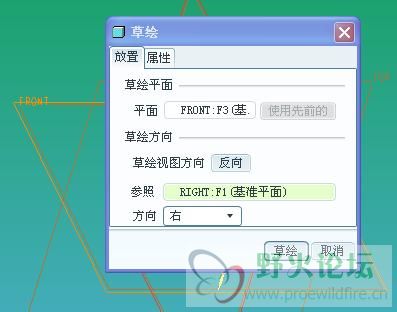

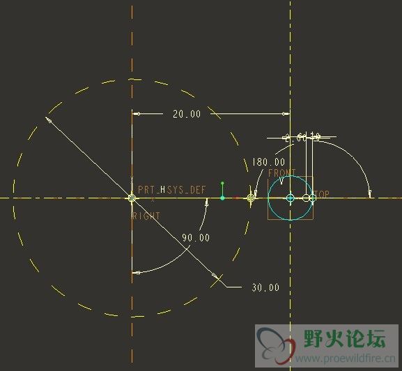

你要知道平面都是无限大的,所以你上面说的问题,其实只有一个:
就是草绘的时候在Front平面草绘,
选择的参考为Right和Top,所化小圆在Right的右边...
画好之后,在编辑定义草绘...看到你想要的

还是请问您一下,最后这个图是怎么出来的,还是有点不明白

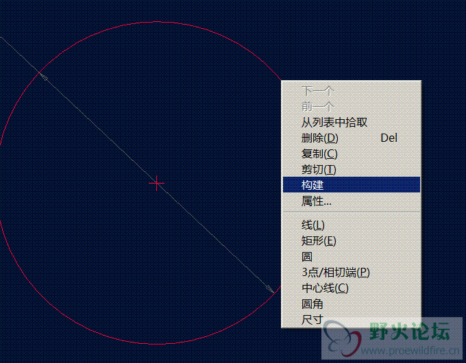

513
648
发表于 2011-4-28 09:34 | 显示全部楼层
光标移到目标上点右键,点构建即可。构建可视为辅助。
