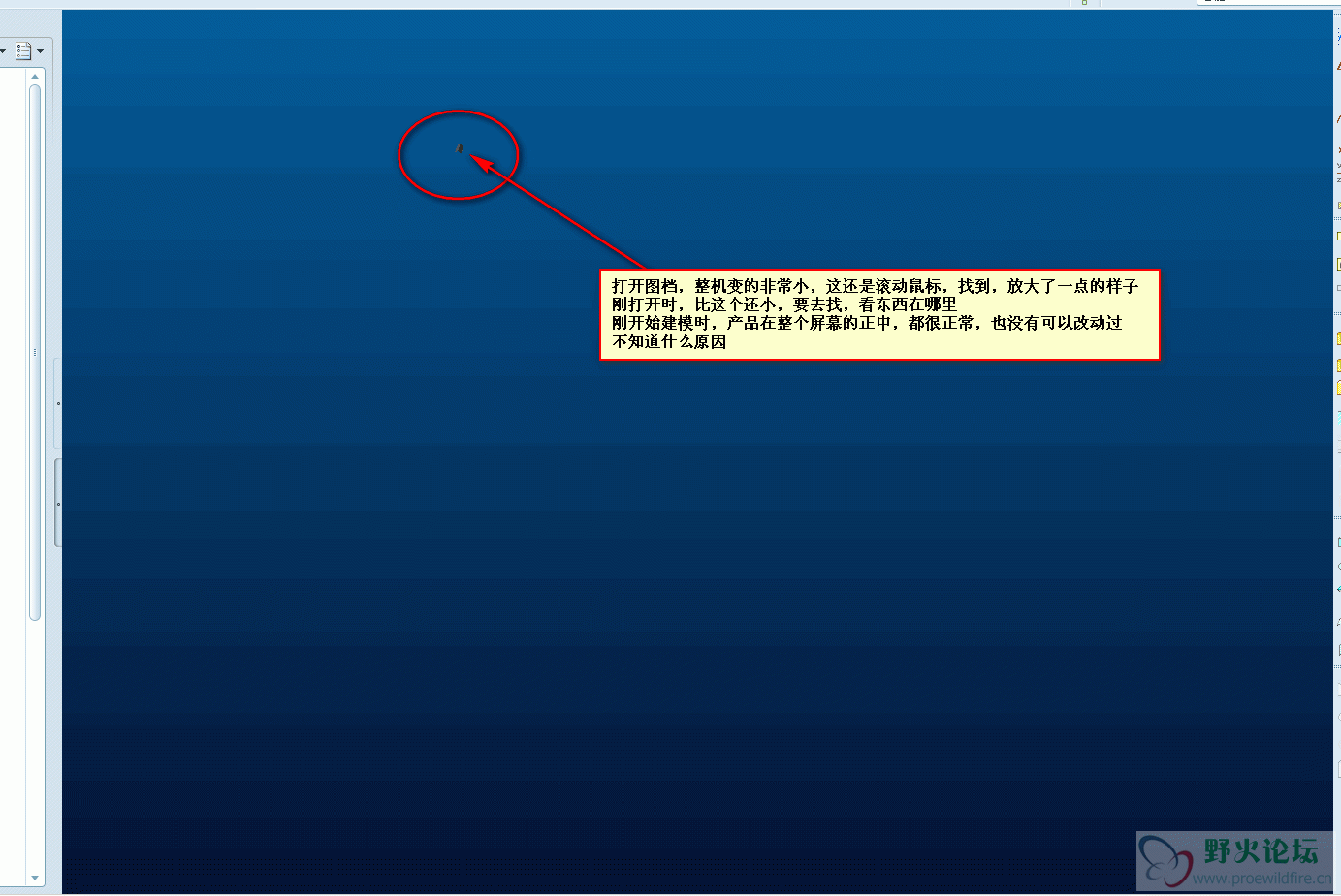

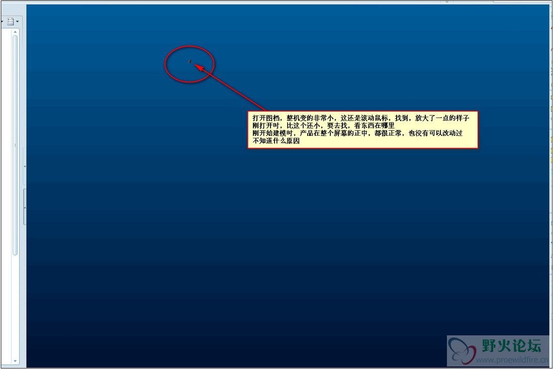

用Proe画一个产品整机,连续搞了半个月,不知道从什么时候开始,图档打开后,点击视图管理器中的标准视角和缺省视角时,
发现产品变的很小,甚至找不到在哪里,需要按着 Ctrl+中键 去拉,去找
缺省视图还可以改动保存
可是标准视角,就没办法改动了
刚开始的一段时间,作图时,都没有问题,六个视角都很正
现在每个视角,东西都不知道搞哪里去了
还请知道的大侠,不吝赐教,感谢

 楼主| 发表于 2011-4-27 14:06 | 显示全部楼层
好像贴图上的字体不是很清楚,重新上传一下

现在不管产品整机,还是sub assy(自组件),打开都是很小很小
搞的头疼

原因可能有几种,常见的是因为装配子组件的时候选取了不恰当的父参照项,比如循环参照(可以用循环参照做动画),导致参照基准产生错位,模型警告灯那里指示黄色。每再生一次,错位距离就变大一点,最后整个组件所占用的空间(3DXYZ空间)很大,所以你的图打开之后就显示的很小了。解决办法是打开所有基准参照,找出那几个特别的参照,重新定位组件。
另外提供种没办法的办法。

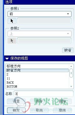

把视图放大到合适的位置之后,点击保存。
再打开的时候就只需要选取保存过的视角就可以了。
