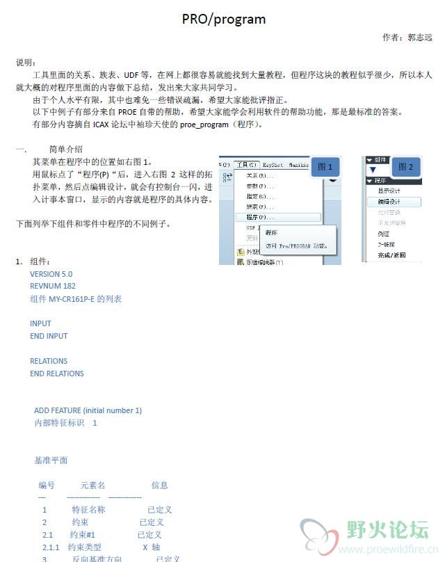

前一段时间看到有人问关于从组件向零件传递参数的问题
及用参数控制组件装配,关于参数传递的问题,scorpioclx提出了用execute的方法,参数控制组件装配的我也提供了比较详细的方法,
但那只是pro/program中的个别知识点及用法,
后来本人对pro/program中的知识点做了总结,写个教程,共20页,看附件,解压后为PDF档,
内容有自己写的,也有参考PROE帮助的,及ICAX中袖珍天使的部分内容。
在教程里,提到一个工作中的装配实例程序写法:
摄像机多镜头装配,标配12mm镜头,
选配4/6/8mm镜头,用参数控制选择哪个镜头装配。
今天分享到这里,希望能跟大家共同学习。
另外,因为本人水平有限,其中难免疏漏或错误,各位有什么意见建议,希望能跟贴讨论,谢谢!
贴个图预览一下。
