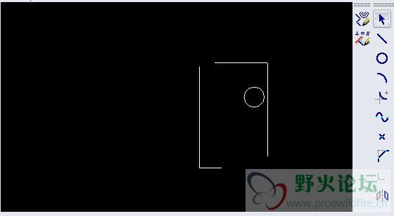

3.0绘图模块进入后~
不管是绘图还是模板有些线条都显示不了~
可能是背景的原因吧~~
应该把背景选什么颜色呐
模板有点些显示不了~
模板有点些显示不了~

在视图-显示设置-可见性对话框中把修剪%和深度提示%都设为0

偶已找到并加载了系统颜色文件~
