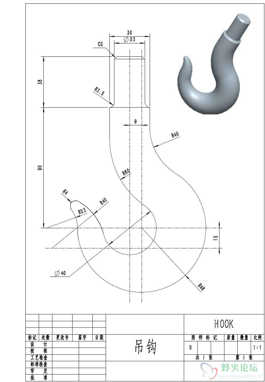

一个很古老的吊钩草绘图 想由立体生成工程图 通体光滑无多余线条还是很麻烦的
