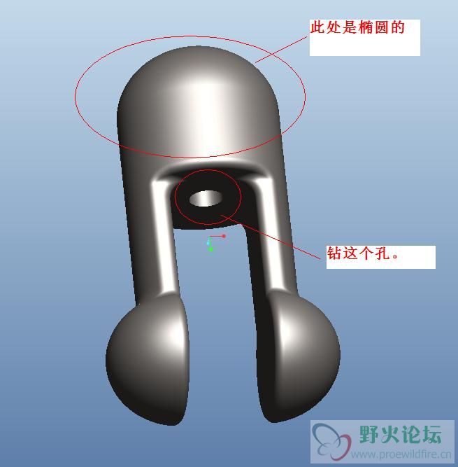

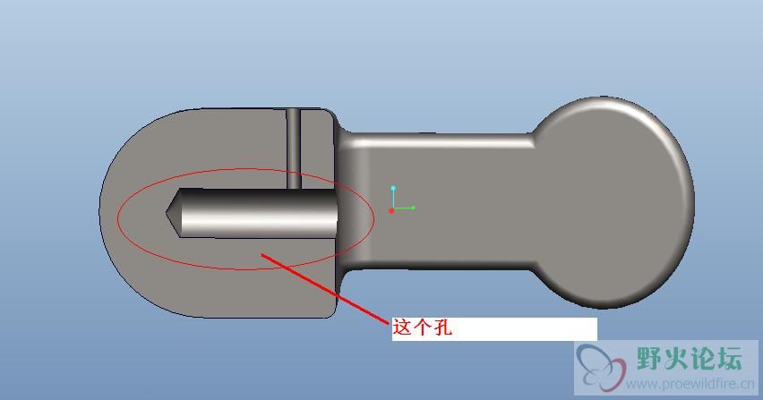

图片里的东西需要设计一个夹具。夹到虎台钳上钻那个孔,我做了个和椭圆形状相配的夹具夹住它,可是钻的时候还是会转动,麻烦各位帮帮忙。。。设计一个夹具。。。谢谢了PRT已传。

发表于 2011-4-26 19:51 | 显示全部楼层
可用中间的槽,作为转动限制。

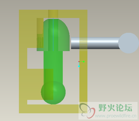

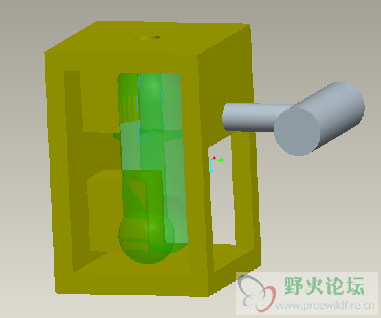

发表于 2011-4-26 20:02 | 显示全部楼层
简单画了个!你看看成不!
186
241
发表于 2011-4-26 20:04 | 显示全部楼层
中间的空,你可以用绞丝后用螺丝固定!拧紧和板子的效果一样!!!具体长度你自己测量!把手可以设计成斜的!

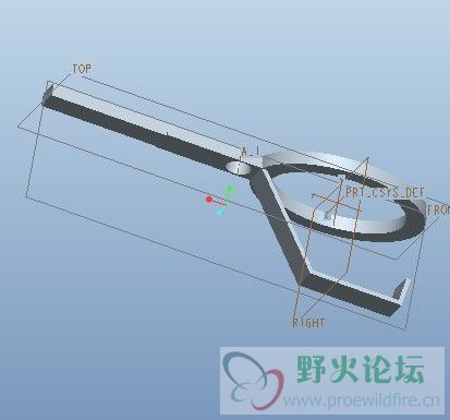

发表于 2011-4-26 20:40 | 显示全部楼层
看看这样的行不,图我就不上传了,有点简单,呵呵。

 楼主| 发表于 2011-4-27 08:43 | 显示全部楼层
回复 5# chaochao412 的帖子
兄弟,这个孔不是通孔哦

发表于 2011-4-27 11:00 | 显示全部楼层
呵呵,不好意思看错了,如果是不通的孔,而且少量的话,你考虑以下用电火花。
356
460
 楼主| 发表于 2011-4-27 11:58 | 显示全部楼层
回复 9# chaochao412 的帖子
大批量的。几万个啊。。。
