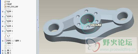

[求助] 为什么这个筋总是不圆滑

这个很容易呀,一定是你方法有问题,先画俩个圆柱,在用筋工具试试,看看错在哪

发表于 2011-4-26 23:01 | 显示全部楼层
把圆弧的表面复制下来替换筋要贴向圆柱的面就可以了

 楼主| 发表于 2011-4-27 08:04 | 显示全部楼层
还是不会弄

发表于 2011-4-27 15:42 | 显示全部楼层
我看可能是你草绘基准面和胶柱中心线不垂直形成斜交。去检查下

发表于 2011-4-27 18:25 | 显示全部楼层
不要单独绘制草图,在筋的模式下绘制草图。注意使用参照。

 楼主| 发表于 2011-4-27 22:31 | 显示全部楼层
回复 16# qwerabcd 的帖子
非常感谢,原来我是从大圆柱向小圆柱画的,每次都是厚度不够。

发表于 2011-5-3 10:51 | 显示全部楼层
方向没有关系,可以详细阅读帮助中的关于“肋”的详细介绍和注意事项。

发表于 2011-5-3 13:10 | 显示全部楼层
没有连接到那条圆边,参照一下
