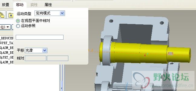

如图,在轴的正下方有一个键槽,我想把轴转过180°,可是怎么都转不了。那个放置右边的移动命令里有一个旋转选项,可是怎么用不起来啊?如果轴转不了的话下面的键不好装配啊

你可以重新装配一下啊!放入装配零件后。按着ctrl+alt,然后再按着鼠标滚动轴调整出大概的方向,然后再选择约束就可以了!

谢谢了,还真不知道有这个组合键,我刚想了个笨办法,用基准平面+尺寸+反向才把轴转过来
