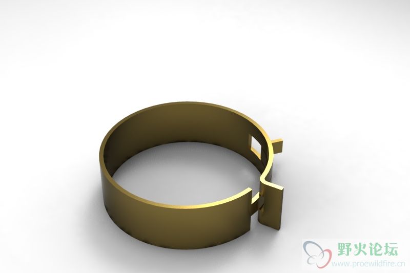

[求助] 高手进来看看,图中抱箍形零件怎么画?
发表于 2011-4-26 16:42 | 显示全部楼层 |阅读模式
QQ截图未命名.png 要可以自动展开的吖...

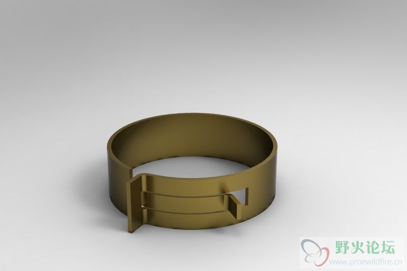

发表于 2011-4-26 17:28 | 显示全部楼层
呵,这没什么难度
在钣金模块画了个,如附件。
附档为proe5.0 M060版本
[ 本帖最后由 awaken 于 2011-4-26 17:42 编辑 ]
sss.prt.rar
138.82 KB, 下载次数: 22

打不开....
45
429
141
1093
热心助人勋章宣传大使勋章优秀会员勋章希望之星勋章
发表于 2011-4-27 11:22 | 显示全部楼层
回复 6# smallcat 的帖子
打不开有可能是你软件版本的问题,我的版本是5.0M060,请注意
QQ:345020656
 楼主| 发表于 2011-4-27 17:06 | 显示全部楼层
原帖由 awaken 于 2011-4-27 11:22 发表
还有没有其它方法可以画出来?感觉达不到理想中的效果吖///
45
429
141
1093
发表于 2011-4-27 17:25 | 显示全部楼层
回复 8# vdggrg9 的帖子
那你想要什么效果?
怎么才算理想?
