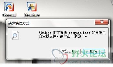

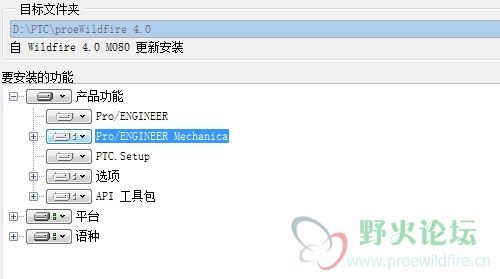

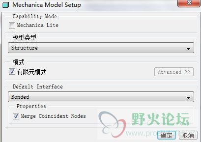

刚开始安装PROE 4.0的时候没有选择 proe MECHANICA 模块。后来由于需要安装,通过超级安装,也就是 ptcsetu.bat 把  proe MECHANICA 模块装上了,安装上显示是装了此功能,可是我就连单独打开 生成的 Thermal 和 Structure 的方式都显示快捷方式无效,进去PROE后也是只能用 FEM 分析(有限元分析的勾不能取消),自带的PRO\M用不了,请教高手应该怎么办?
(注:1.我用的是64位的win7系统,proe其它功能都能正常使用。
      2.我另外装了个 5.0 版本的proe,由于里面的mechanica模块是随着proe一起安装的,也能正常使用。
      3.按照网上的相关方法,例如在记事本里修改proe1.psf 中 mechanica 的安装位置,可是我发现我里面的位置是正确的。 此方法在我这行不通,我觉得我的 mechanica 根本就没有装到电脑上。 )

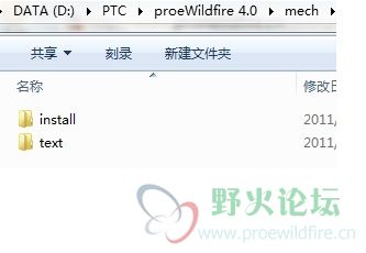

4.jpg   我的 mech 文件夹里只有这连个文件夹!

运行 setup.exe 安装,不是 ptcsetup.bat
 楼主| 发表于 2011-5-12 15:30 | 显示全部楼层
那岂不是说要卸了再重新整体安装?
 楼主| 发表于 2011-5-12 15:31 | 显示全部楼层
那岂不是说要卸了再重新整体安装?
 楼主| 发表于 2011-5-16 11:06 | 显示全部楼层
多谢!~   已经解决了!~
