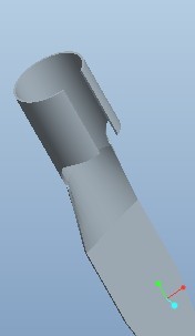

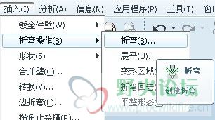

先画好钣金壁,然后点击插入折弯操作下面的折弯命令,
然后点选选项中的扎与带有转接命令点击完成

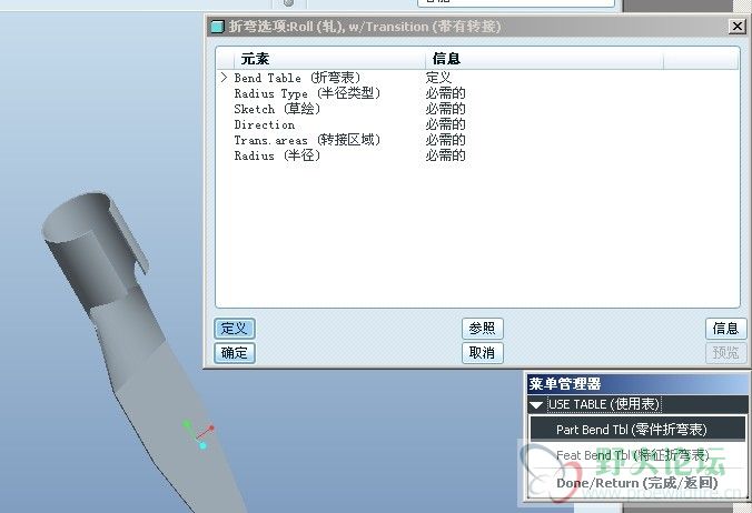

接着将出现如图对话框,一步步定义到最后就完成如图所示的结构设计
