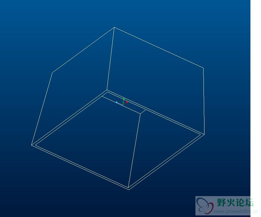

请按如下操作:
1。建立一个四面带拔模斜度的立体型。
2。抽壳,底部开口。
3。在侧面挖一个缺口。
4。缺口处先倒拐弯处的圆角。
5。再倒周边圆角。
6。使用拔模分析,会发现靠外的圆角处有不同颜色,靠内的则没有。

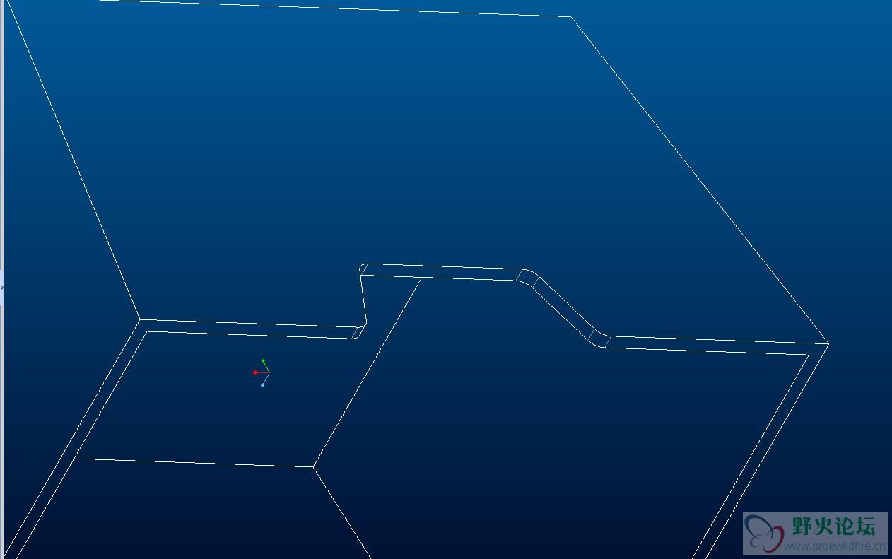

 楼主| 发表于 2011-4-26 12:48 | 显示全部楼层
第二步

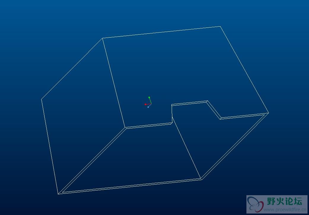

 楼主| 发表于 2011-4-26 12:49 | 显示全部楼层
第三步

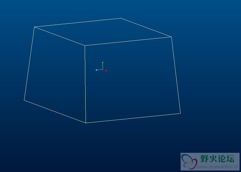

 楼主| 发表于 2011-4-26 12:50 | 显示全部楼层
第四步

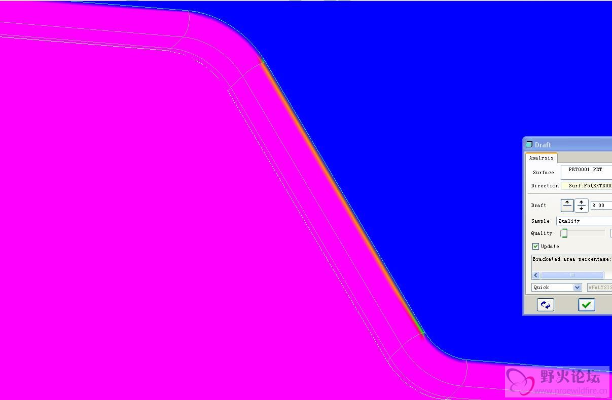

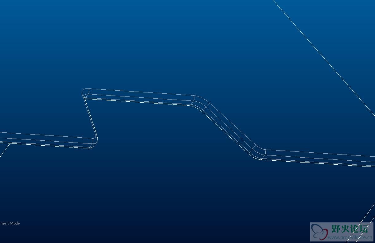

 楼主| 发表于 2011-4-26 12:51 | 显示全部楼层
第五步。
完了之后使用拔模分析就是一楼里的那个第六步了。

发表于 2011-4-26 13:05 | 显示全部楼层
没错!就是这样的!那地方是个有角度的缺口,与拔模检测方向形成一个角度!楼主自己慢慢思考一下,

 楼主| 发表于 2011-4-27 12:44 | 显示全部楼层
如果只做到第四步,是没有倒扣的。问题是为什么倒了边缘圆角后会有,还是没想通。
