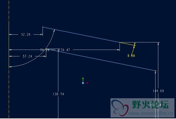

草绘环境下,两条平行线之间怎么标注角度

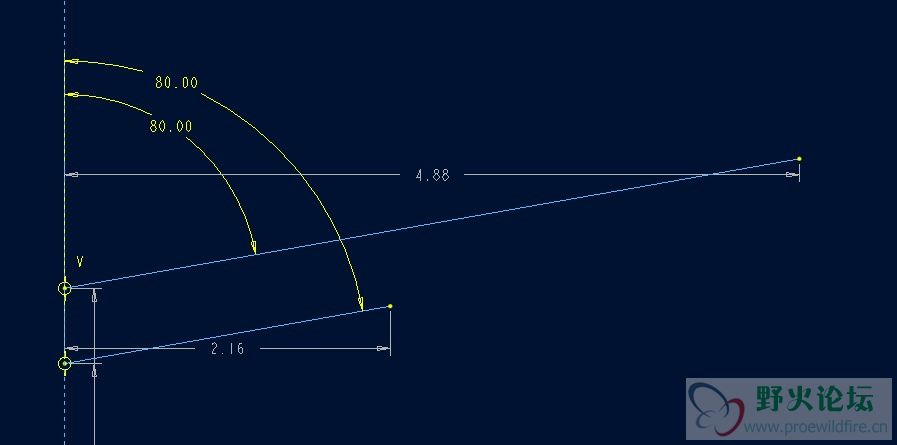

找個統一的基準就好了

先标注角度,再修改成0度就可以了

貌似平行是强约束吧

应该在约束下修改一下就行。标注尺寸的时候可以去掉一个约束。
