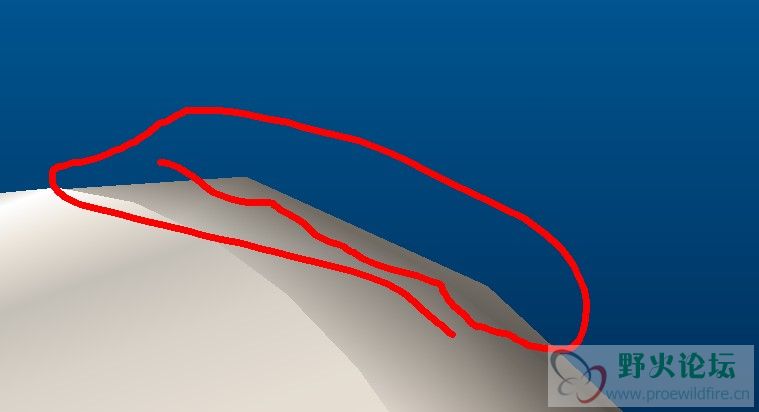

如圖,本來是三遍圓角后的形狀,理論上應該是很圓滑才對,
要更改那些設置來使其很好滴顯示呢?
謝謝

修改精度后效果会好些

视图 显示设置  模型显示-着色  把质量修改为10

我一直为这个问题所困扰,今天解决了。谢谢!
