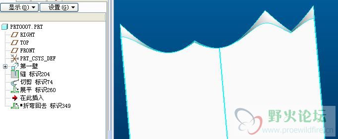

发表于 2011-4-26 10:18 | 显示全部楼层 |阅读模式
我用规则逢不行,可能对新手来说会比较难点,所以请师傅级出手
prt0007.prt.rar

发表于 2011-4-26 19:28 | 显示全部楼层
这个东西经过切削后它的厚度不一致,我认为PROE不能进行展开!
发表于 2011-4-26 19:33 | 显示全部楼层
按道理应该是扯裂缝之后展平,但我刚刚看了你那图,好像都变成了曲面,而不是实体,所以应该是曲面实体化后再展平!(其实我也不懂,我也不会这软件,我是按用其他3D软件画图的方式说的,你自己研究下吧,看看能不能做到)

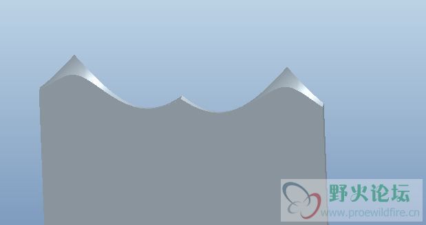

发表于 2011-4-26 21:18 | 显示全部楼层
这个是我展开的,你看下,是要这个效果吗?
aa.prt.rar
150.38 KB, 下载次数: 49

发表于 2011-4-27 11:58 | 显示全部楼层
这样子简单多了吧?
