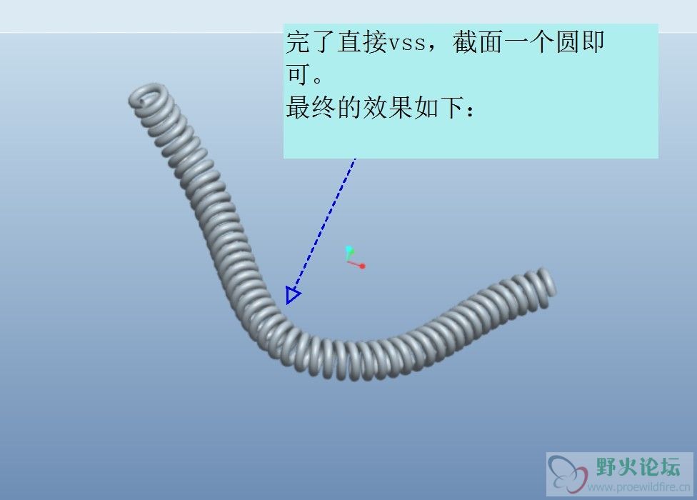

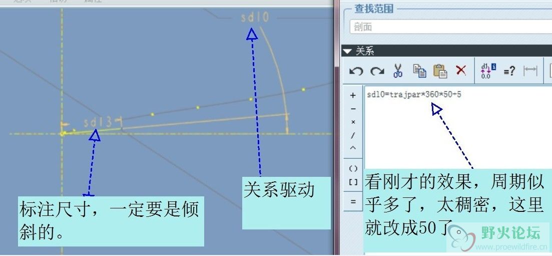

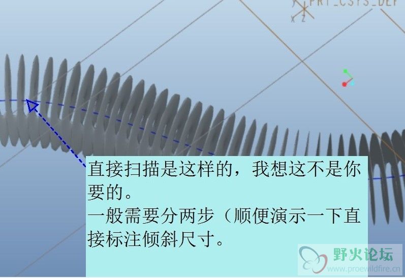

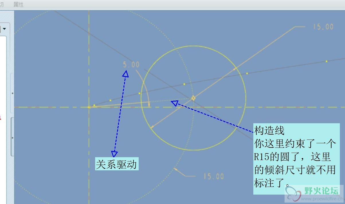

582
186
1139
发表于 2011-7-5 01:03 | 显示全部楼层
此vss虽然简单,但是里面还是有两个技巧。
鉴于很多人此处不清楚,就借你这帖子,讲讲。
一对一proe(creo)产品结构设计培训。
11年培训经验,你值得拥有。复杂造型,高难度结构,轮系、牙箱仿真等等,期待你来学习。
qq群号:149993673
qq号:339286167
微信号:QQ339286167
公众号:Q339286167

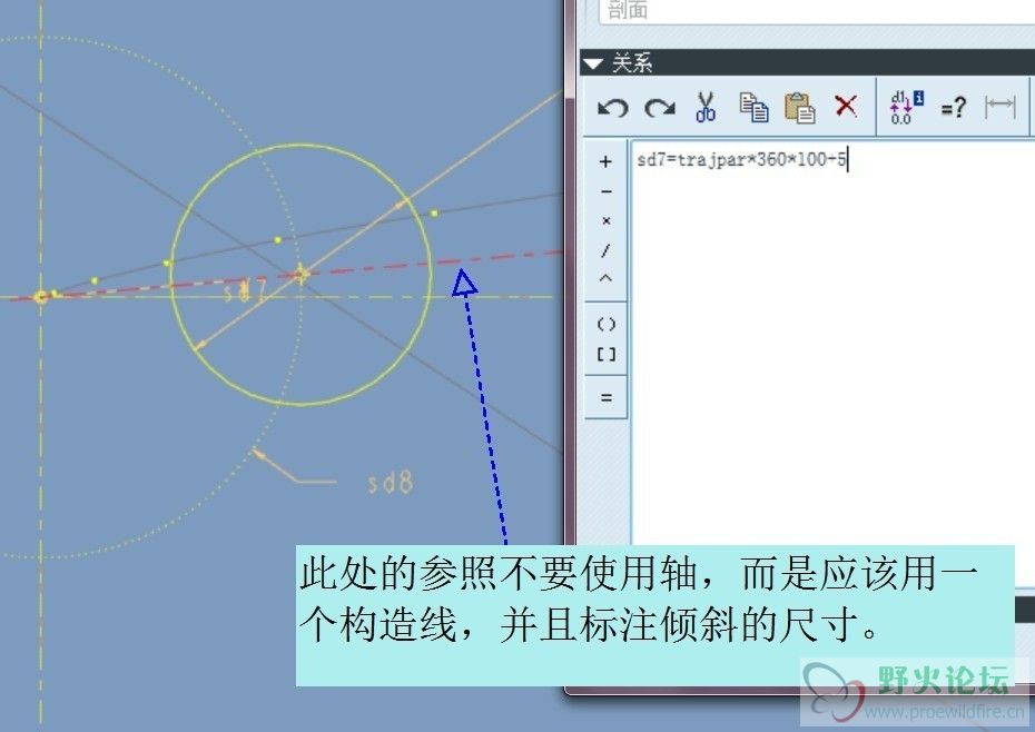

582
186
1139
发表于 2011-7-5 01:05 | 显示全部楼层
如果还不明白就参考一下prt,5.0的图。
