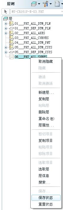

我用的是4.0 为什么我每次画完图,有些步骤多一点的就建了很多基准平面,,我已经把它们隐藏起来了,而且保存了,但下次打开的时候又是全部都显示出来,,很麻烦,,所以请教一下各位,,谢谢

你保存的只是文件,而层状态没有保存,解决办法如下:
在层树下,右击,选“保存状态”,如下图
另外这样的问题在论坛里有过,你搜索下就能找到。
